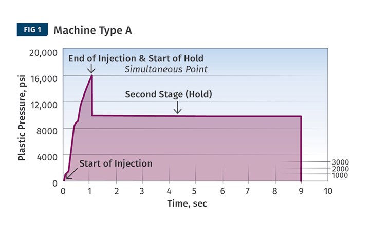

[size=1.1]A 型机器:该机器允许处理器为第二阶段的包装或保持设置一次时间和压力。例如,压力为 10,000 psi,持续 8 秒。压力从 16,000 psi 的传输压力变为 10,000 psi,并保持该压力 8 秒。请参见图 1。
这台机器允许处理器为第二阶段的包装或保持设置一个时间和压力。

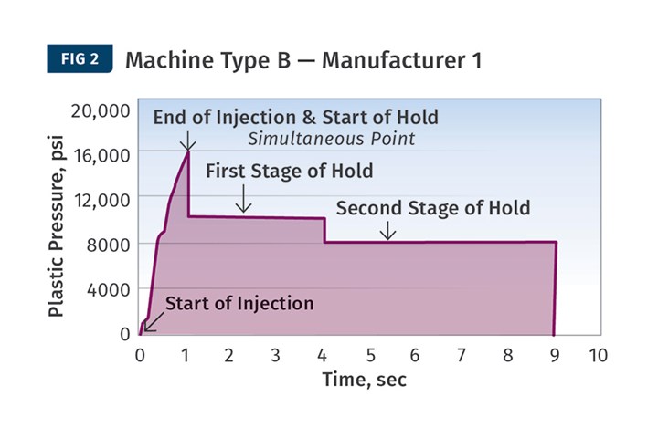

机器制造商 1:压力从 16,000 psi 的第一级传输压力尽快下降到 10,000 psi。在 3 秒结束时,压力立即降至 8000 psi,持续 5 秒。参见图 2 中塑性压力与时间的关系图。
该机器允许处理器设置两个或多个阶段的保持压力和相关时间。在这里,压力从 16,000 psi 的第一级传输压力尽快下降到 10,000 psi。在编程的 3 秒结束时,压力立即降至 8000 psi,持续 5 秒。

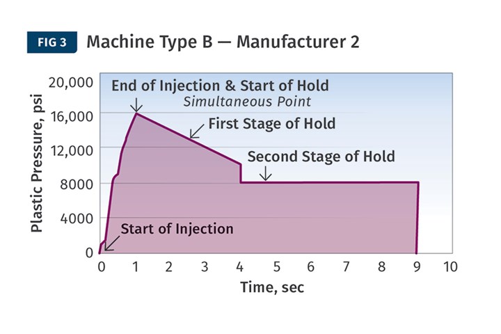

机器制造商 2:机器需要 3 秒才能从16,000 psi 的传输压力下降到 10,000 psi,然后迅速升至 8000 psi 并保持 5 秒。在这种情况下,第一次实际上是达到设定压力的斜坡时间,而不是设定压力的时间。参见图 3 塑料压力与时间的关系图。
在这里,机器需要 3 秒才能从 16,000 psi 的传输压力下降到 10,000 psi,然后迅速升至 8000 psi 并保持 5 秒。第一次实际上是达到设定压力的斜坡时间,而不是设定压力的时间。

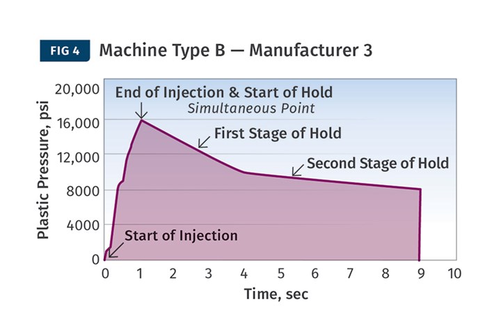

机器制造商 3:机器需要 3 秒才能从 16,000 psi 的传输压力下降到设定的 10,000 psi 保持压力,然后需要 5 秒才能从 10,000 psi 下降到 8000 psi。两个保持时间都是“斜坡时间”,而不是设定压力下的时间。参见图 4 塑料压力与时间的关系图。
机器需要 3 秒才能从 16,000 psi 的传输压力下降到 10,000 psi 的设定保持压力,然后需要 5 秒才能从 10,000 psi 下降到 8000 psi。两个保持时间都是“斜坡时间”,而不是设定压力下的时间。

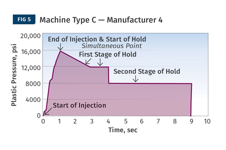

机器制造商 4:只有第一阶段的保持有速度设置,压力在两个阶段都占主导地位。压力以 35 mm/sec 的速度从 16,000 psi 的传输压力下降到 10,000 psi,直到达到 10,000 psi 的保持压力。此时速度控制丢失(压力受限),机器在 3 秒的剩余时间内保持恒定的 10,000 psi。在 3 秒结束时,压力迅速下降至 8000 psi 并保持 5 秒。有关压力与时间的关系图,请参见图 5。
在这里,压力在两个阶段都占主导地位。压力以 35 mm/sec 的速度从 16,000 psi 的传输压力下降到 10,000 psi,直到达到 10,000 psi 的保持压力。此时速度控制丢失(压力受限),机器在 3 秒的剩余时间内保持恒定的 10,000 psi。

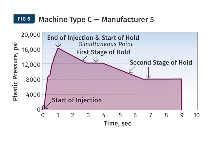

机器制造商 5:压力超驰设置两个保持阶段的速度。压力以 35 mm/sec 的速度从 16,000 psi 的传输压力下降到 10,000 psi,直到驱动螺杆前进的压力达到 10,000 psi。在 10,000 psi 时,速度控制丢失(压力受限),机器保持恒定的 10,000 psi,直到 3 秒的剩余时间。在 3 秒结束时,压力以 15 毫米/秒的速度上升到 8000 磅/平方英寸,直到压力达到 8000 磅/平方英寸,并在预设的 5 秒保持的剩余时间内保持 8000 磅/平方英寸。同样,这一步是压力限制的,我怀疑当保持压力从 10,000 psi 变为 8000 psi 时会有任何速度控制。压力与时间的关系图见图 6。
1121ptkh1njection-fig6.jpg 压力超驰设定两个保持阶段的速度。压力以 35 mm/sec 的速度从 16,000 psi 的传输压力下降到 10,000 psi,直到驱动螺杆前进的压力达到 10,000 psi。在 10,000 psi 时,速度控制丢失(压力受限),机器在 3 秒的任何剩余时间内保持恒定的 10,000 psi。

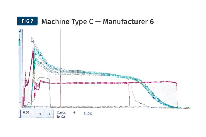

机器制造商 6:速度超过设定压力。压力从 16,000 psi 的传输压力逐渐下降,并将由速度控制驱动至达到 35 毫米/秒速度所需的任何压力,持续 3 秒。速度超过压力设置,压力可能不是 10,000 psi。在 3 秒结束时,机器将以 15 毫米/秒的速度运行 5 秒。同样,速度控制会覆盖压力设置。图 7 显示了在这些条件下的几张照片(红色为塑料压力,绿色为模腔压力;(比例不同)。可以看出,经过数小时的试验,我试图获得工艺一致性,但没有成功。
速度超过设定压力。图表显示了在这些条件下的几个镜头(红色为塑料压力,绿色为模腔压力;比例不同)。经过数小时的试验后,试图获得过程一致性的尝试没有成功。
