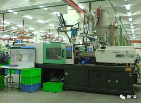

(二)注塑成型机
注塑机是注塑车间能源消耗大户,耗能主要为电机与加热两部分。
1. 根据制品特点选择合适的注塑机。“大马拉小车”式的注塑加工往往意味着大量的能源浪费。
2. 选用全电动注塑机与混合动力注塑机,具有优异的节能效果,可节能20-80%。
3. 采用新型加热技术,如电磁感应加热、红外加热等,可实现20-70%的加热节能。
4. 为加热、冷却系统采用有效的保温绝缘措施,减少热、冷损失。
5. 保持设备传动部件良好的润滑,减少由于摩擦增大或设备运行不稳定引起的能耗增加。
6. 选用低压缩液压油,减少液压系统工作能源浪费。
7. 采用并行动作、多腔注塑、多组分注塑等加工技术可显著节能。
8. 传统的机械液压式注塑机也有多种节能驱动系统,代替传统的定量泵机械液压注塑机节能效果显著。
9. 定期对加热冷却管道维护,确保管道内部无杂质、水垢堵塞等现象发生,实现设计的加热、冷却效率。
10. 确保注塑机处于良好的工作状态。不稳定的加工过程可能导致次品产生,并增加耗能。
11. 确保所用设备适合所加工的产品,如PVC加工常需采用专门螺杆。
