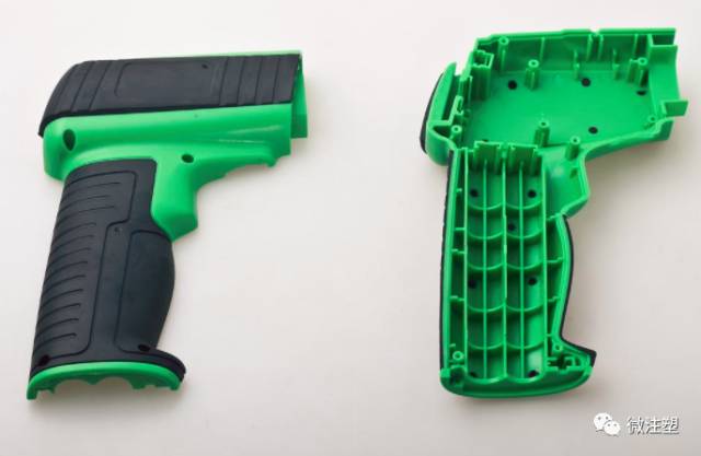

由于受到广大消费者的欢迎,双物料的应用在近几年间已形成一大潮流,应用范围极之广泛,由牙刷手柄、梳柄、清洁刷柄、刀具手柄、剪刀柄等等日用品以至手电筒柄、风筒手柄、电熨斗手柄、电动牙刷等家庭小电器,生产商无不想尽办法加上一层TPE,令产品更多元化。市场正在不断扩大而其应用亦将更为广泛。
一般而言,TPE双物料注塑在产品设计上可产生以下功能:
  • 令产品表面具备柔软舒服的感觉
  • 令产品具备防滑功能
  • 提高产品抗冲击能力
  • 为旧有产品增加附加值及提升产品级数
加工方式
1. 多物料共塑 (Multiple Material Molding)
多物料共塑(Multiple Material Molding)以多物料共塑注塑机(俗称双色机)加工,双色机一般分两种不同设计,如直角射台排列及平衡射台排列。
直角式双色机可以配合多种双色模具的操作方式,如:转盘式、托芯转动、模芯下沉、活门分隔、模芯滑动等。两种(或多种)塑料同时注入不同模腔,以达致多色或多物料的效果。
其优点简略如下:
  • 生产周期短、产量比传统方法高
  • 产品质量较稳定,废品率低,
  • 物料接合力较强及接合面较少暇疵,
  • 能制造设计较复杂的双物料产品。
2. 插件式注塑 (Insert Molding)
插件式注塑 (Insert Molding)亦称为两步法,利用一般卧式或直立式注塑机进行加工。此方法需利用两套模具以及两台注塑机,将预制的硬胶件以镶件形式固定于第二套模具的模腔内,再把TPE注射到硬胶件上,以达致多色多物料的效果。
在双物料共塑的应用上,不同产品会用上不同的硬质塑料,如刷类多会用上PP料,而家电类多会用上ABS、PC或PA (尼龙) 料。
由于每一个规格或品种的TPE的特性均有所不同,而单一种规格的TPE并不能与每一种硬质塑料都有良好的接合能力,因此在软料及不同硬料的配合上便需要配合不同规格的TPE,以达到最佳的按合效果。
什么材料可以跟TPE共塑?
  • 聚烯烃类PP, PE
  • ABS, PC, ABS/PC
  • 尼龙PA66, PA+GF
  • SAN, PS, HIPS, PMMA
