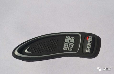

二次注塑与共注塑、双注塑及夹层注塑一样,都属于多材料注塑技术。多材料注塑的基本思路是将2种或多种不同特性的材料结合在一起,从而提高产品价值。第一种注入材料称为基材或者基底材料,第二种注入材料称为覆盖材料。
1、各种二次注塑技术
在二次注塑过程中,覆盖材料注入基材的上方、下方、四周或者内部,组合成为一个完整的部件。这个过程可通过多次注塑或嵌入注塑完成。通常使用的覆盖材料为弹性树脂。
多次注塑:如果覆盖材料的构造允许的话,多次注塑是一种很好的医疗器械加工方法。该技术需要配备有多个机筒的特殊注塑机,以便将不同的树脂注入一个注塑模具。机筒应并排或呈L型放置,由一个或多个注入点将树脂注入模具。
使用同一个注入点时,称为共塑,生产的复合部件为被外层包覆的核心树脂材料。使用多个注入点时,称为二次注塑,一种材料在另一种材料上面成型,产生多层结构。
但是多次注塑并不适用于所有产品。二次注塑时,必须移动滑块或将模芯移至另一个模腔,还有一个方法是将模芯送入另一台注塑机。
嵌入注塑:要生产完全覆盖的注塑手柄这类产品,就需要使用嵌入注塑。为了达到完全覆盖,基材必须从原来的模腔中移出,放入另一个模芯和模腔,以便注入覆盖材料。
在此过程中,另一个模具应该同时在同一台或另一台不同尺寸的注塑机(取决于注塑件大小)上运转。通常基材要比覆盖材料大得多,并且可能需要预热,使表面温度接近覆盖材料的熔点,从而获得最佳粘合强度。
2、模内组装
二次注塑有时被称为模内组装,因为两种材料最后完全组合在一起,而不仅仅是产生分层结构,不管是单独部件或是组件材料,都可采用此技术。无论应用为何,确保基材和覆盖材料达到所需的机械或化学粘合强度都是至关重要的。
3、多材料注塑的注意事项
一般来说,若要强化粘合度,覆盖材料树脂的熔化温度应与基材相同。如果覆盖材料的熔化温度过低,就无法熔化基材表面,二者之间的粘合则不够坚固。但或熔化温度过高,基材就会软化变形,严重时,覆盖材料会穿透基材,导致部件加工失败。因此,选择匹配的材料才能保证良好的粘合。
一般而言,匹配材料应具有相似的化学特性或者含有匹配的复合成分。基材与覆盖材料不匹配时,通常只能形成机械联锁作用,而非化学粘合。
多材料注塑还需注意一些问题,最常见的包括:聚合物之间的化学或机械粘合强度不够、单个或多个部件材料填充不完全,以及单个或多个材料部件出现毛边闪蒸。
注塑机必需保持注塑一致性。此外,注塑机料筒的射量与注塑件尺寸的比值亦是影响注塑质量的重要因素。该比值对于所有注塑操作都十分关键,在二次注塑中尤为重要。
止逆装置可以像水闸般分隔覆盖材料,二次注塑材料均为金属时止逆装置操作较容易,若是金属基材和较为有弹性的塑料,止逆装置操作就比较困难。
