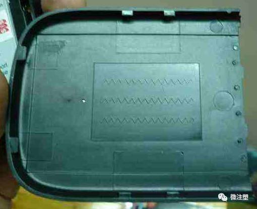

披锋又称飞边、溢边、溢料等,大多发生在模具的分合位置上,如:模具的分型面、滑块的滑配部位、镶件的缝隙、顶杆的孔隙等处。溢料不及时解决将会进一步扩大化,从而压印模具形成局部陷塌,造成永久性损害。镶件缝隙和顶杆孔隙的披锋还会使制品卡在模上,影响脱模。
披锋实质上是塑胶料进入模具配合部位的间隙经冷却后遗留在产品上的多余物。要解决披锋的问题很简单,那就是要控制不要让熔体进入到模具配合间隙中去。
