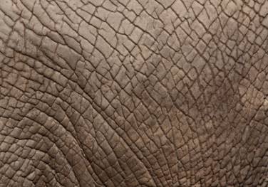

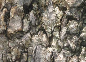

皮纹是指生于生物表皮的天然纹路,通常指在人类或其他动物如牛、鹿、鳄鱼等皮肤表面自然的纹路;也可泛指在植物如树木表皮、断面、叶片等表面的纹理;随着现代设计概念的扩展,发展到其他天然或人工物品表面的纹理,如石材纹路、织物纹路、电火花纹路等。
动物皮纹
植物皮纹
其他皮纹

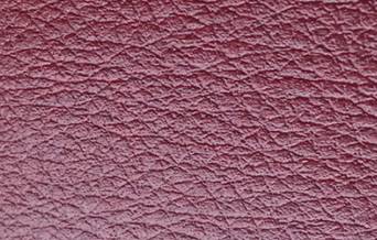

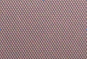

指纹路单元的形状可以用几何形态或象形形态来描述。常见形态如线状、块状、线块结合和荔枝形状等等,如图1皮纹单元的块状结构。纹路单元的形状大小、方向、排列组合方向和单元组合的疏密程度都对皮纹的宏观风格有重要影响。

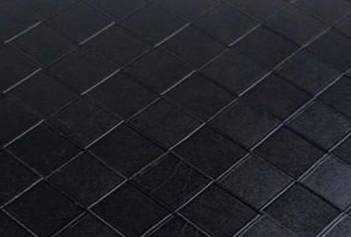

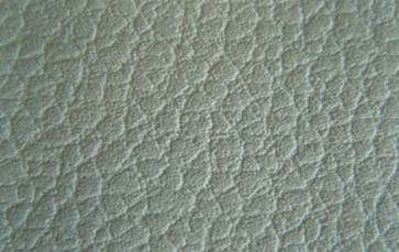

有些皮纹的纹线特征有明显的方向性,如图2示,可以看出这种皮纹纹线明显的脉络走向。有些规则单元特征的皮纹就没有方向性,如图3示。汽车用皮革的皮纹没有方向性的较少。

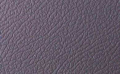

皮革上的花纹基本都是立体皮纹,立体皮纹具有层次性,在微观上表现为皮纹在深度方向上由2~5个不同深度数值的层组成;在宏观上表现为皮革表面的粒面饱满圆润,层次丰富起伏,特征过渡自然,给人的视觉冲击比较柔和,可借助50倍数的放大镜来察看层次。下图即为典型的多层次皮纹。
  皮纹的块状特征和层次感

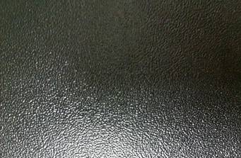

1.2 皮纹按大小来分可分为以下三种:
粗皮纹
是真实世界已有皮纹仿真演化而来,纹路接近真实纹理,比较细腻,有层次感,可以提高整车内饰档次,一般纹理深度在80~150um之间。粗皮纹一般用作汽车内饰的主皮纹,有很强的整体协调感,需要整车内饰统合设计考虑。
细皮纹
是一种精致细腻的纹路,类似砂石表面的状态,加工工艺也很多,主要有火花纹,喷沙纹等,细皮纹一般是单层次皮纹,纹理深度在0~80um之间。细皮纹可以单独局部装饰也可和多种其他纹路进行搭配。

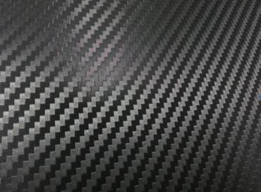

几何皮纹
呈现几何规则的纹理,在汽车上主要体现科技、力量、潮流等概念,一般纹理深度在80~150um之间。几何纹有极强的方向性及规则性,大面积使用会大大提高其加工难度,价格也较高。

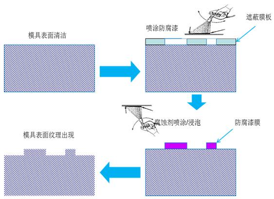

普通皮纹/梨地纹咬花原理:
立体纹理的咬花原理:
