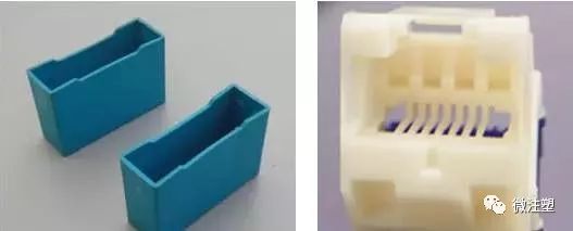

二、PBT薄壁制品需要更高的流动性
薄壁电子元件
在电子电器、汽车电子工业领域,组件更薄是趋势,这就要求材料需要更高的流动性,才能以尽可能小的相应浇注器械的填充压力或合模力来实现型模的填充。利用低黏度的热塑性聚酯组合物也常常能实现更短的循环周期。另外,良好的流动能力对于例如质量分数超过40%的玻璃纤维和/或矿物质的高填充热塑性聚酯组合物来说也是非常重要的。

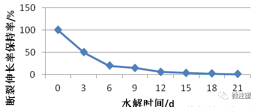

六、PBT耐热水解性较差
原因:
影响PBT水解的主要因素是端羧基浓度。由于PBT含有酯键,在高于其玻璃化转变温度的温度下置于水中会发生酯键断裂,水解形成的酸性环境使水解加速反应,性能急剧下降。
解决方法:
添加水解稳定剂,如碳化二亚胺,水解稳定剂会消耗水解产生的羧基,减缓PBT的酸性水解速度,提高PBT树脂的抗水解性。
通过封闭PBT端羧基的方法,降低端羧基浓度,提高PBT的抗水解性,如加入带环氧官能团的助剂(如SAG系列, 一种苯乙烯-丙烯腈-GMA的无规共聚物),通过官能团GMA与PBT端羧基反应来封端,从而提高PBT的抗水解性。
