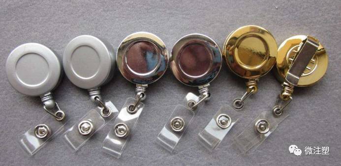

电镀PC/ABS制件以其靓丽的金属外观效果,在汽车、家电及IT行业被广泛使用。材料配方设计和电镀工艺通常是人们认为影响PC/ABS电镀性能的主要因素,然而很少有人关注注塑加工工艺对电镀性能的影响。
