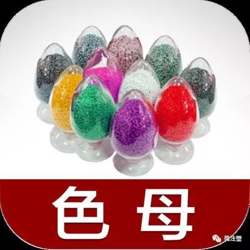

一、什么是色母?
色母又名色种,色母(ColorMasterBatch)是一种新型高分子材料专用着色剂,亦称颜料制备物(PigmentPreparation)。
它由颜料或染料、载体和添加剂三种基本要素所组成,是把超常量的颜料或染料均匀地载附于树脂之中而得到的聚集体,可称颜料浓缩物(PigmentConcentration),所以他的着色力高于颜料本身。
简单一点说色母是一种把超常量的颜料或染料均匀载附于树脂之中而制得的聚集体。
