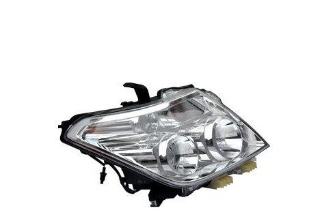

4车灯的材质与工艺特点
车灯一般由底座与灯壳组成,底座的材料通常为热固性材料——BMC(团状模塑料),灯壳则可由PMMA、PP、ABS等材料加工而成,通常为二色或者三色。在双色车灯生产工艺方面,特别应注意的是双色注塑机射出部分,两只螺杆的中心距与双色模具的中心距应相对应。另外还有以下重要几点需要加强注意:
