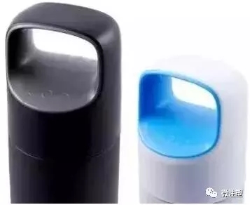

双色注在提手上应用最广泛的莫过于运动型水杯的提手上软胶内衬的设计了。
它的作用体现在:
① 人们在运动过程中手会出汗,软胶内衬因为没有硬胶那么光滑而起到了很好的防滑作用,手感更加舒适。
② 当杯盖整体颜色明度较低时,使用明度较高的跳跃色彩作为软胶内衬的色彩让杯子运动感立刻体现出来,视觉效果更加年轻和时尚,也是设计师在设计运动杯提手时的常用设计手法。
仔细观察软胶内衬的边缘部分我们可以看到一个缝隙状的台阶形态的出现,它的出现是为了避免两种材料在双色注的过程出现的模糊边界,也是设计师在设计产品时技术能力的体现。
