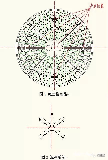

本实例为一鲍鱼盘模具,外径为500mm,其上均布有数百个直径相等的小孔且为通孔,其制品形状如图1所示,模具浇注系统如图2所示。
由于该模具使用时间较长(5年),生产数量很大(30万件),其5点式浇注系统中心浇口周围在注射压力作用下发生胀模,使制品通孔产生飞边,导致透孔率只有70%,严重影响了该制品的使用功能,且不透孔部分都集中于中心浇口部位。

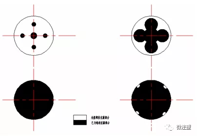

其5点式浇口模具成型过程如图3,即中心浇口处先充满,然后向外扩充,为使制品完全充满,则制品中心部分要承受过大的补压压力。

解决上述问题的最简单办法是堵死中心浇口。由图1和图2可看出,堵住中心浇口后,4个浇口处的△P值已达到一致,不再存在压力不均现象,但随之而来又出现一个新问题,制品在中心点处成型后极易形成燃烧点,对制品来说是不可接受的,显然问题并未得到根本解决,如图4所示。于是,我们据实对改动后模具进行一次打样分析,发现制品成型后会留下一f3~f8mm的燃烧点。
图4 4点式浇口模具成型过程

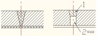

基于上述的试验与分析,我们采用预置压缩空气空间的办法来解决上述问题,具体方法如图5所示。
           (a)                         (b)
1.铝芯 2. 预置压缩空气空间
图5 预置压缩气体空间 a——改动前 b——改动后
在原中心浇口空腔处,以其上半部直径、锥度为准,做一长度为原来空腔长度1/2的圆台状铝芯将中心浇口上半部封闭,下部用钻头、铰刀钻铰至f6mm一直孔。
这样,在注塑过程中,中心部位未被排净之气体在注射压力作用下的熔体挤至预置压缩气体空腔中被压缩,甚至底部熔体结合处部分熔体亦被压入其中,形成一高度约5mm的尖锥状凸起,与原中心浇口拉断处断点痕直径相当,不影响制品外观,如图5所示。
