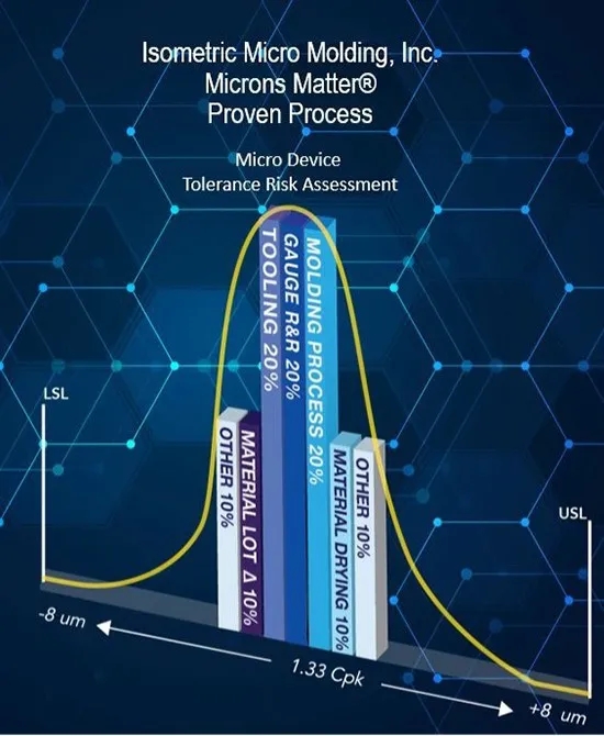

Isometric Micro Molding的DfM/DfA方法叫做Microns Matter,其中包括一张精确、详细介绍所有子过程的工艺图,图中标明了产品和装配的所有关键属性。这些子过程通常包括模具设计/制造、注塑成型工艺变量、量具R&R、多批次材料的差异,以及材料水分百分比范围。
虽然每个过程图都不同,但重要的是消除每个过程步骤中的公差百分比误差。例如,按照20%的公差建造模具,将80%留给其他注明的变量。
Isometric Micro Molding的DfM/DfA方法叫做Microns Matter,其中包括一张详细介绍所有子过程的工艺图,图中标明了产品和装配的所有关键属性。
它在许多方面,都发挥着过程故障模式效果分析(PFMEA)和控制计划的作用。即使在报价阶段,这个过程也能用于详细介绍解决方案,便于我们技术娴熟、经验丰富的塑料工程人员开展初步风险评估。这样一来,我们设计的项目解决方案就已经通过了审核,成功概率就会更大。
传统的DfM工艺通常不是为解决单微米的堆积公差而设计的,它们的主要目标是正负千分之几英寸的公差。通常来说,微注塑件的公差更为严格,壁厚更薄,在操作和包装时难度更高,因此,在审查所有工艺输入,以及它们将包含的公差的计划百分比时,标准应当更加严格。

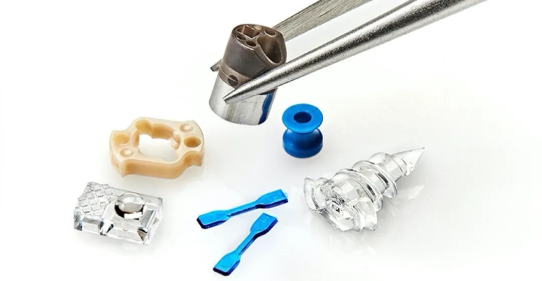

不同材料在微注塑中的表现确实有差异,微型模具浇口直径产生的瞬时聚合物剪切力是产生这种差异的原因之一。微注塑件需要40000到50000磅/平方英寸的注塑压力,而填充时间只有0.01秒,这种情况并不罕见。如果流量平衡得当,瞬时但看似重要的剪切率有利于填充高长径比零件。
我们可以看一下Isometric拉力棒的图片[见下方],拉力试棒的大小相当于键盘上的字母I。借助浇口、剪切效应,以及0.001至0.008英寸厚的拉力棒样品,Isometric仅需两到三天即可成型这些拉力棒,并推断生产模具所需的注塑成型参数,进而降低风险。这些拉力棒还能模拟将在生产中使用的浇口直径和浇口样式。
Isometric Micro Molding的拉力棒、医用植入物和其他成型零件。
设计工程师可能会下意识地避免设计尺寸过小的零件,他们认为这些零件过于轻薄,不够“结实”,或者过于轻巧脆弱,无法发挥作用。在很多情况下,如果我们不清楚该如何挑选材料,或者相关知识已经过时,那么项目发展到后期就可能会功亏一篑。这些失败完全可以提早预防,也可以用微型拉力棒的经验数据来支持有限元分析(FEA)的理论数据,以加大监管力度。
