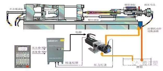

利用塑料成型模具将热固性塑料或热塑性塑料制作成各种不同大小、不同形式、不同用途塑的料成品的设备,就是注塑机。注塑机要完成其制作塑料成品的主要功能,就必须要求注塑机液压控制部分发挥出其正常的功能。
基于注塑机设备中,注塑机液压控制的重要性,笔者对注塑机液压系统中的油缸特点进行了分析,旨为找到一个有效维护注塑机液压系统及油缸的方法,实现塑料加工行业更好发挥,促进社会建设和经济发展建设的目的。

在我们的日常生活中,常见的注塑机主要分为全电式注塑机、立式注塑机、卧式注塑机三个大类,虽然这三种类别的注塑机在用途上有细微的差别,但是究其组成,一般的注塑机都是由液压传动系统、注射系统、合模系统、加热及冷却系统、润滑系统、安全监测系统、电气控制系统等几大部分组成。
注塑机之所以可以制作出,各式各样不同的塑料成品,就是因注塑机本身的各个系统之间,通过配合将塑料原料变为熔融状态,再利用设备的液压高压系统将已经变为熔融状态的塑料喷射到事先预备好的模具腔内。
